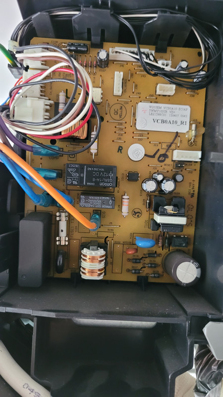

Witajcie,
Poszukuje dłuższy czas rozwiązania problemu z ta jednostką mianowicie chodzi o dołożenie modułu wifi.

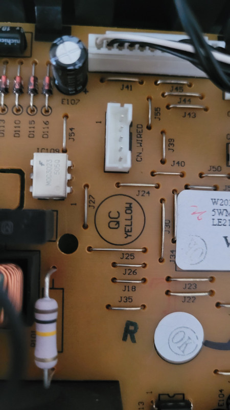

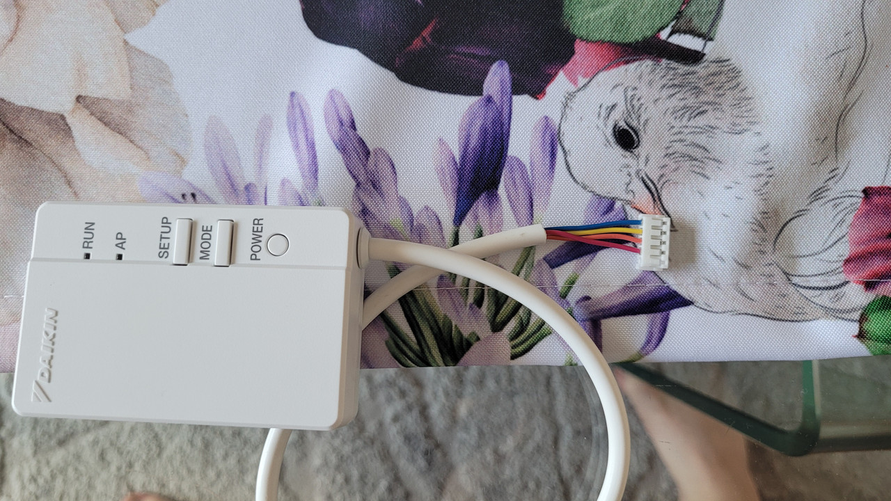

model to Daikin FTXB50CV1B w którym na płycie głównej w jednostce jest opcja cn wired aczkolwiek nie ma tego słynnego portu s21 moduł wifi jaki zakupiłem bo innego nie znalazłem to BRP069B41
zdjęcia poniżej

Cześć, czy udało ci się w końcu rozwiązać ten problem? Mam model daikin ATXB50CV1B ze złączem cn_wired (płyta główna wygląda identycznie jak u ciebie). Zamówiłem moduł brp069b45. Jednak ma za szeroką wtyczkę. Gniazdo w płycie ma 11mm szerokosci, a wtyczka w module WiFi ma 13 szerokości. Czy jest na to jakiś sposób lub czy powinienem zakupić inny moduł?

Witam, również mam taki sam problem z podłączeniem modułu wifi BRP069B45 do płyty mam gniazdo cn-wired i kabel od modułu nie pasuje. Moja klima to https://www.daikin.eu/en_us/products/pro...XK-AW.html . Rozmawiałem z kimś z Daikin i taką otrzymałem odpowiedź iż niby potrzebuje przejściówkę EKRS21 https://www.daikin.pl/pl_pl/products/ekrs21.html , poźniej ktoś mi odpisał taką wiadomość:
„Do tej jednostki nie jest potrzebny EKRS21, moduł BRP podłacza się do płyty do wejścia CN_wired. Jak nie pasuje to znaczy że moduł jest niekompatybilny, ale powinien pasować.
Powtarzam jeszcze raz, EKRS21 jest potrzebny tylko do łączenia opcji do splitów, które mają wbudowane moduły wi-fi, a więc FTXM-R, FTXA-A, FTXA-B i FTXJ-A, żadnych innych. Numer katalogowy EKRS21 to EKRS21.”
linki do zdjęć mojego modułu oraz płyty głównej.
https://i.postimg.cc/C5mVFcKN/20220711-153405.jpg
https://i.postimg.cc/Z59hSFz8/20220711-155841.jpg
https://i.postimg.cc/NfqNM6X8/20220715-175058.jpg
PS. Bujam się już drugi sezon żeby to uruchomić.
