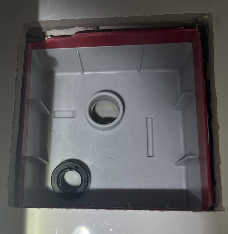

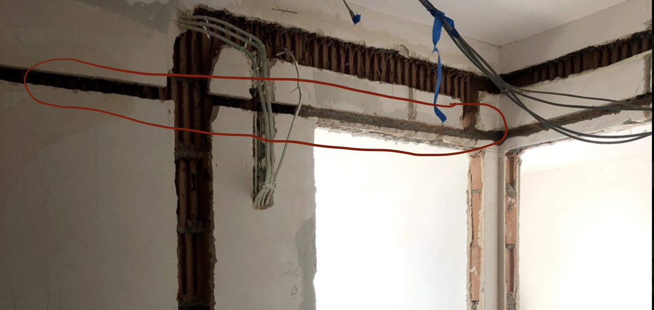

Tak wygląda miejsce, gdzie zainstalowano rurkę do odpływu: https://i.postimg.cc/3Nhphbj6/Screenshot...-57-03.png Jak widać spad jest dość łagodny na początku.
Tak wygląda syfon między jednostką wewnętrzną oraz dalszym odpływem do kanalizacji (precyzyjnie mówiąc chyba do "geberitu" w toalecie): https://i.postimg.cc/qq7J2spq/Screenshot...-20-11.png (przepłukany i z usuniętymi skroplinami ze środka)
Miejsce gdzie zainstalowano syfon: https://i.postimg.cc/WzKvrx9Y/Screenshot...-19-53.png

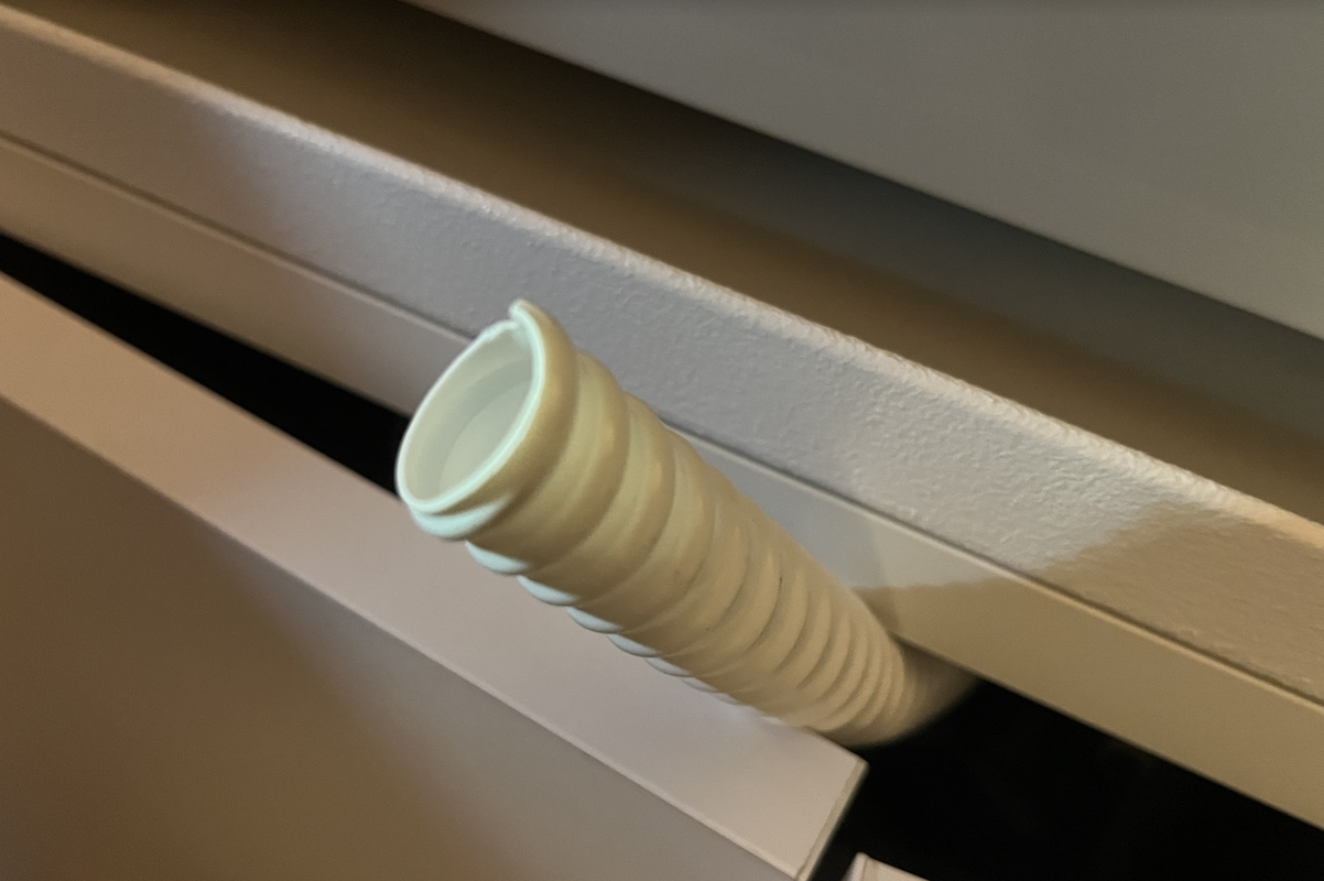

Niestety, nie jestem obecnie w stanie sprawdzić jaka rurka została użyta do odpływu (możliwe że udałoby mi się dowiedzieć od firmy, która to instalowała). Wydaje mi się, że jest to taka rurka jak poniżej, gdyż w innym miejscu użyto tego typu rurki (zdjęcie poglądowe):
https://i.postimg.cc/QMPwfcgV/Screenshot...-20-40.png
https://i.postimg.cc/qMLF9PcP/Screenshot...-20-34.png

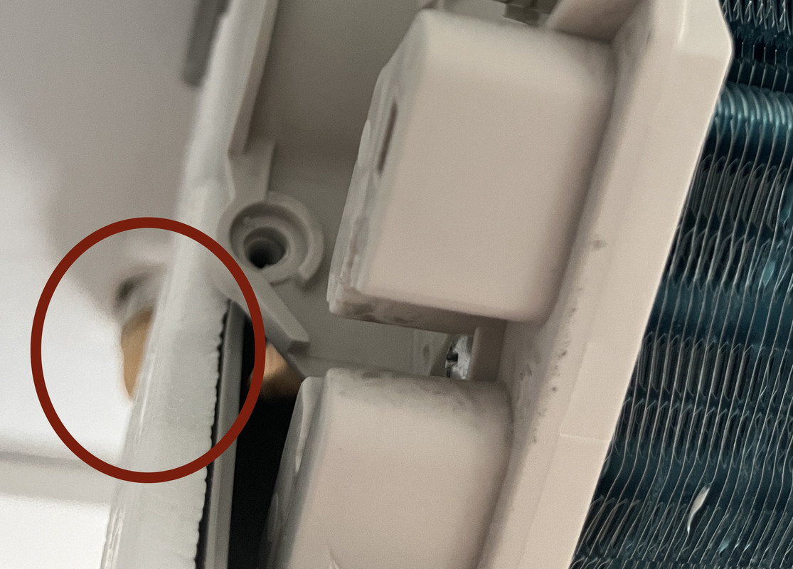

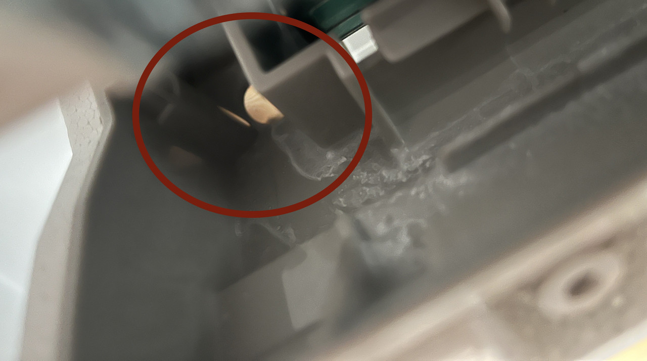

Załączam jeszcze zdjęcia odpływu jednostki o której mowa (zdjęcia przed czyszczeniem przeze mnie):
https://i.postimg.cc/KYgJvwLv/IMG-2104.jpg
https://i.postimg.cc/bwZR3WmH/IMG-2103.jpg
https://i.postimg.cc/sxKJNrFK/IMG-2102.jpg

Jednostka wewn wygląda jak dopiero założona. Rurka do kondensatu prawidłowa ale czy jest ze spadkiem gwarantującym odpływ ? ( 2cm na metr ,raczej nie mniej) Na leżącym rurociągu odpływu dałbym raczej sztywną np NIBCO. Na miękkiej jak ta z linku zdarzają sie czasami "fale dunaju" i potrafi woda zalegać i "capić". Propozycja z zaproszeniem montera -serwisanta na oględziny będzie chyba najlepsza.

Zatkaj rurkę od strony syfonu i zalej całość eksperymentalnym roztworem Wink Możesz tez zrobić test- odłączyć rurkę od parownika zatkaj ja i sprawdź czy teraz śmierdzi. Wentylator robi podcisnienie wiec może zasysać smród z rurki. Mizerny masz ten spadek... Nad oknami, drzwiami ok, ale później powinno być brutalniej Smile

Na mój gust kompleksowe czyszczenie rozwiąże problem.... do następnego jego wystąpienia.
Masz kolego coś w powietrzu, co ci się zalęgło w klimatyzatorze i bez wyczyszczenia tego smrodu się nie pozbędziesz.
Demontaż parownika na czynniki pierwsze, czyszczenie chemią a i parownica nie zaszkodzi.
To co ty zrobiłeś, to tylko część czynności, bo syf siedzi ci na 100% w turbinie w środku, a tam zapewne nie dotarłeś.
Zdjąć turbinę, wyczyścić ją dokładnie, rurki parownika od wewnątrz, górna taca ociekowa - to newralgiczne miejsca, których nie widać, a czuć.
Do dzieła. Powodzenia.
ps. woda w rurce odpływu, nawet jakby stała i śmierdziała, to po zastosowaniu preparatów, których użyłeś została "zneutralizowana", problem tkwi gdzie indziej.
