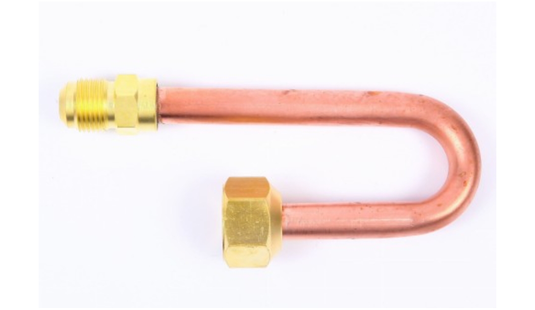

(2023-12-18, 14:53:46)Amfan napisał(a): Przylutować
Czyli co? Ucinamy poziomą rurkę i lubujemy kolano 90 st do pozostałej pionowej rurki? Czy taki nawrót lutujemy do poziomej?

  2023-12-19, 17:48:13
Nie ma znaczenia ważne aby Ci się zmieściły rurki bez łamania . Możesz zrobić nawrót gdyby po wygięciu na prawo tych rurek śrubunki były w otworze.

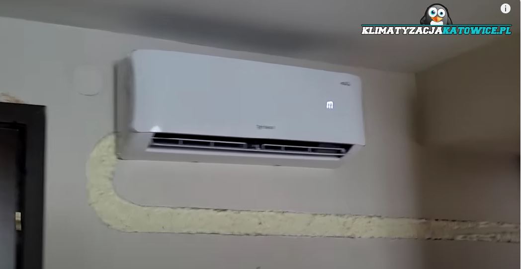

to że youtube jest doskonałym nauczycielem to kazdy wie, ale jak narazie nie znalazłem żadnego filmu który by to pokazał, nawet u użytkownika klimatyzacjakatowice, który wygląda na doświadczonego instalatora instalują tak jak na załączonym obrazku.
Na 3/8 na zgieciu pod otulina jest spręzyna, ona jest tak zamontowana właśnie w celu wyginania?
  2023-12-19, 18:45:15
https://youtube.com/shorts/zy713KI3Rag?s...sMa606jC_m
Można wygiąć , tylko nie można wieszać misia na skroplinach.
Vostro
  2023-12-19, 18:49:14
(2023-12-19, 18:45:15)Amfan napisał(a): https://youtube.com/shorts/zy713KI3Rag?s...sMa606jC_m
oczy bolą od samego patrzenia na sposób montażu Smile
