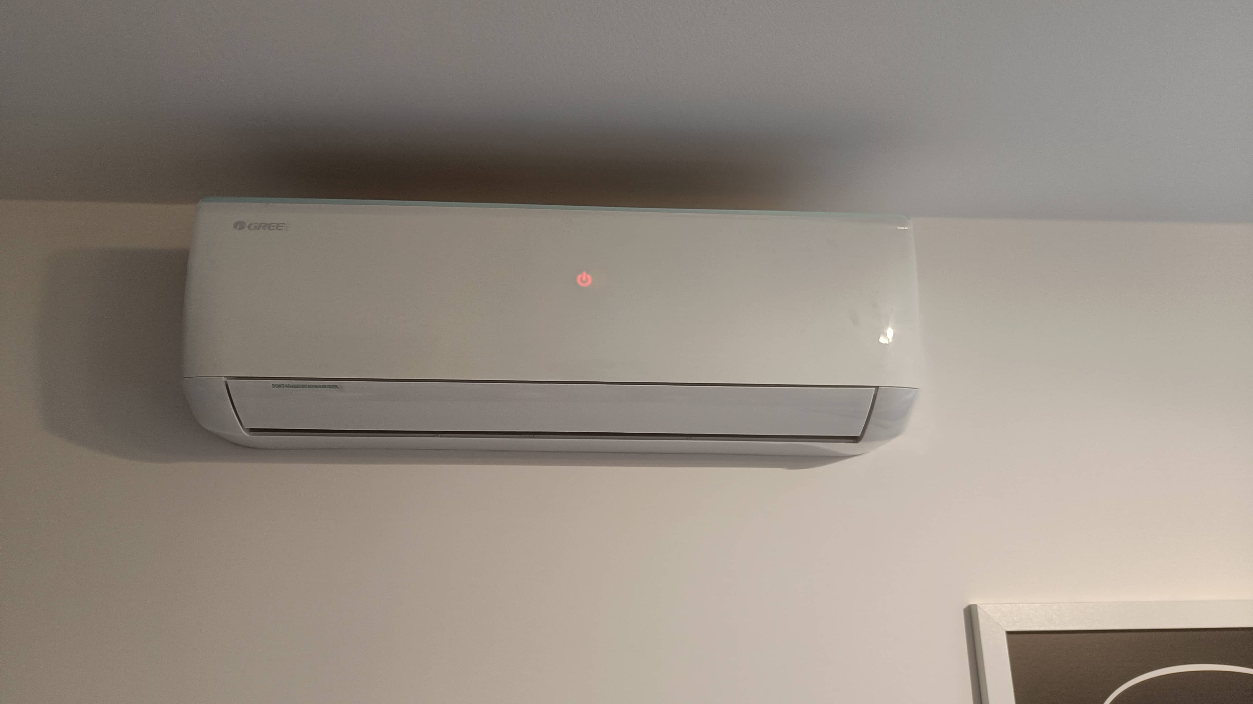

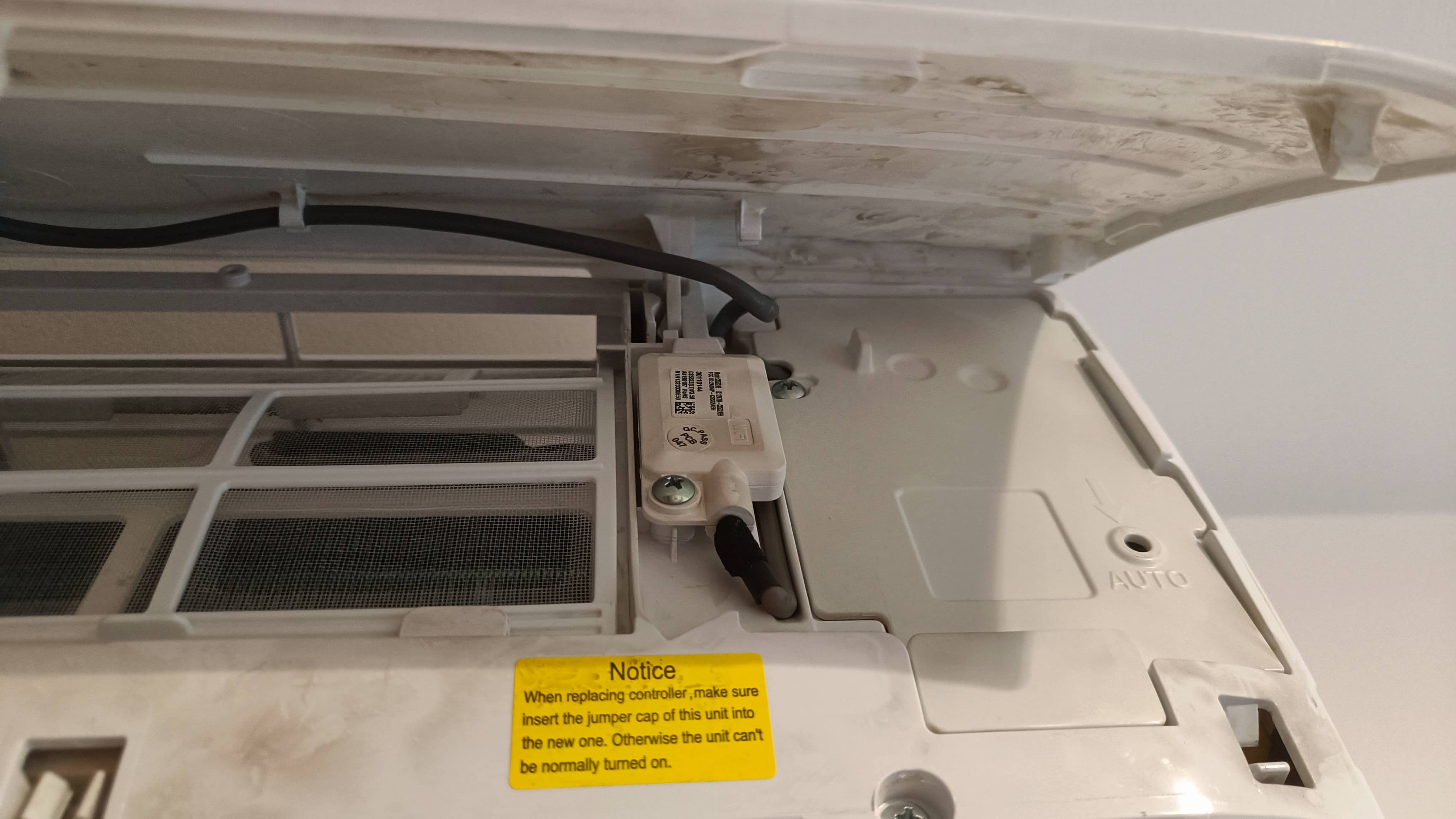

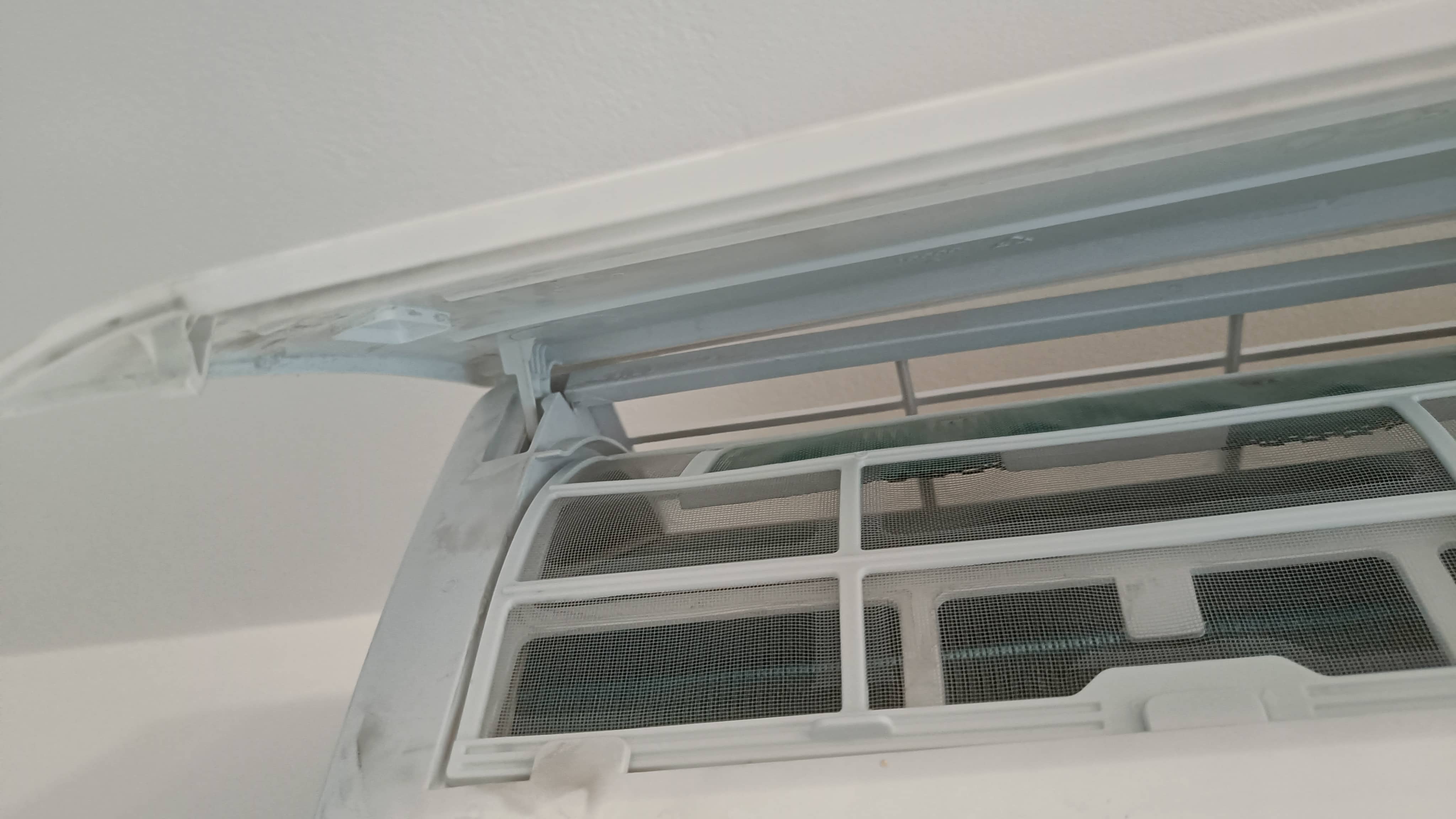

zabieram się za odgrzybianie swojej klimy Gree GWH12AAB-K6DNA4A/I. Mam pytanie odnośnie zdjęcia pokrywy, a mianowicie jak to zrobić, żeby nie połamać niczego? Jak podnoszę klapę do góry to za chwilę jest moment kiedy pokrywa stawia wyraźny opór. Wydaje mi się, że to jest po to żeby ten opór przełamać by pokrywa mogła się zablokować(żeby nie opadała). Jednak nie jestem do końca pewny... Proszę o podpowiedź jak ją zdjąć  Smile W instrukcji jak i service manualu nie ma za bardzo informacji o tym.
Fotki (są tam takie plastikowe uchwyty):
Pozdrawiam,
Mateusz

1. odkręcasz wyświetlacz
2. odkręcasz moduł wifi
3. odkręcasz i wyjmujesz zaślepkę połączeń elektrycznych
4. wyjmujesz z zawiasów panel frontowy delikatnie odginając zawiasy np. płaskim śrubokrętem
i dalej wykręcasz śrubki i zdejmujesz najpierw poziomą żaluzję a następnie całą obudowę.
Działaj.

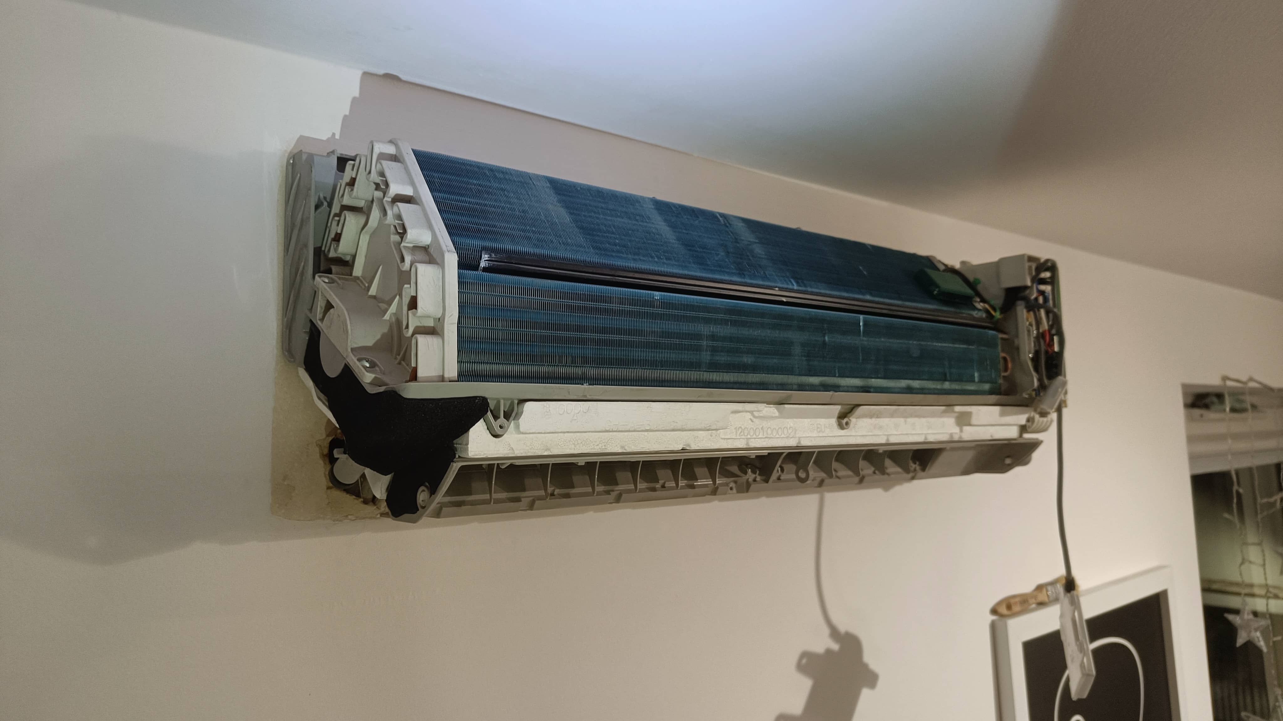

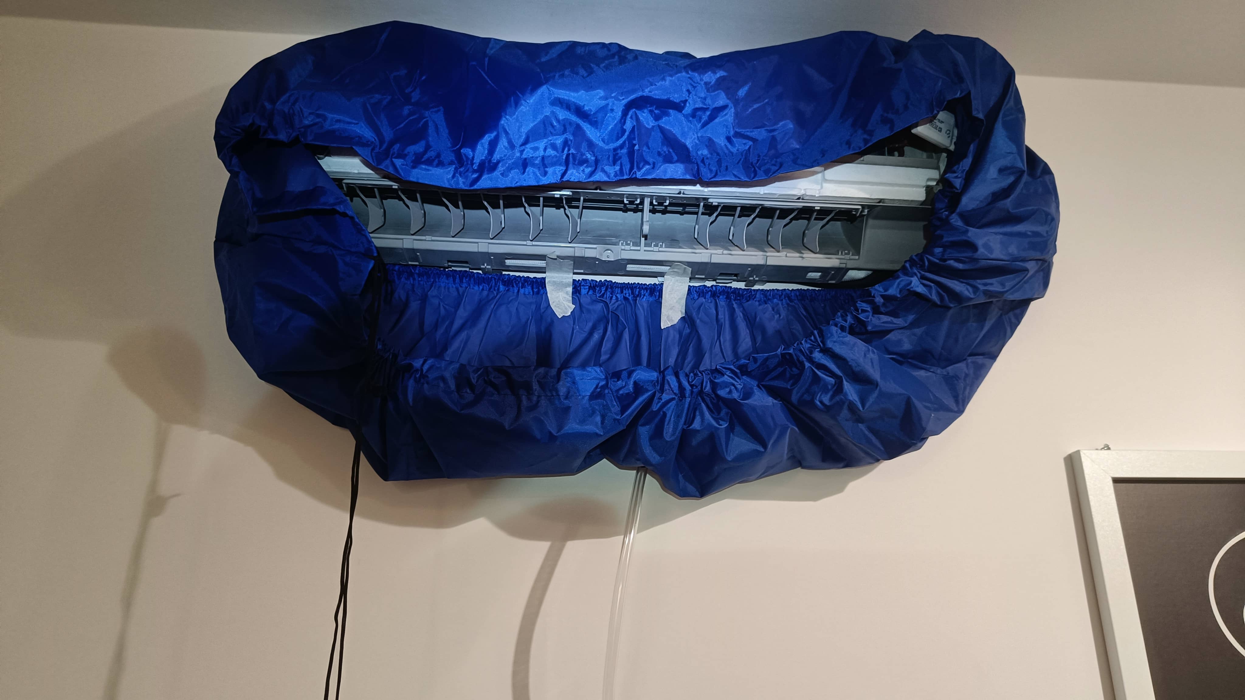

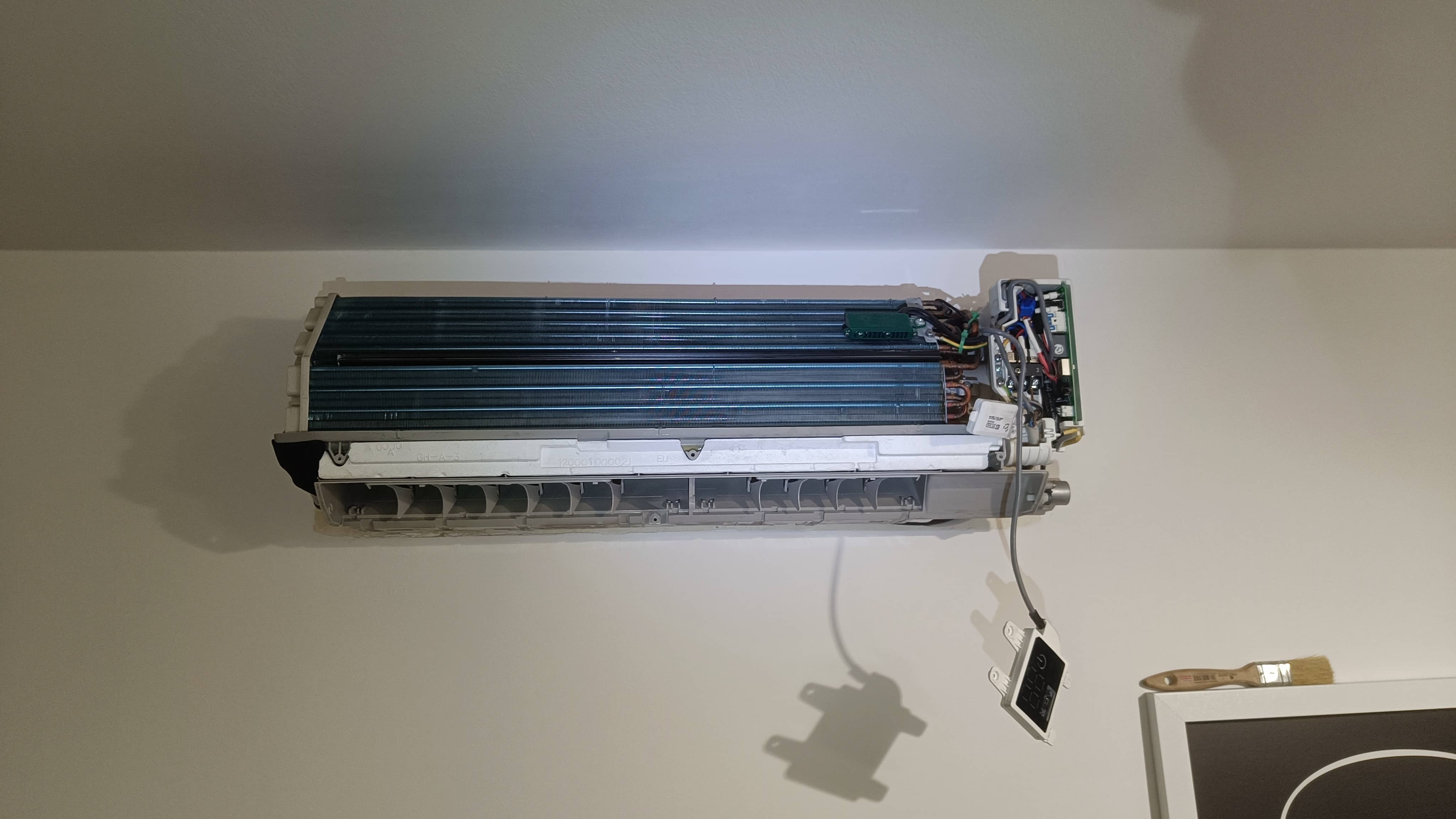

1,2,3 wiadomka. 4pkt właśnie z tym panelem frontowym się zastanawiałem, ostatecznie podjąłem ryzyko i podnioslem wyżej ten panel mimo oporu i okazało się że miałem rację co do funkcji podtrzymywania. Później tak jak piszesz, wyjąłem z zawiasów cały ten panel. Już jestem po wszystkim. Udało mi się ta obudowę całą zdjąć (nie było to proste przez te 4 zaczepy z tyłu) spryskalem cały parownik i skraplacz z tyłu plus wentylator. Później złożyłem wszystko i śmiga ? myślę że następnym razem pokusze się o dezynfekcję tacki skroplin jeszcze.
Parę fotek:

Jak tak dobrze ci idzie, to mógłbyś się jeszcze pokusić o przerobienie skroplin.
Zależy jak masz poprowadzone i jakim przewodem (rurką).
Widzę, że z lewej strony masz korek, więc skropliny chyba są poprowadzone od prawej i pod parownikiem oryginalną poziomą rurką, która połączona jest z odpływem i wchodzi w ścianę.
Tymczasem masz po lewej drugi króciec, który można połączyć z odpływem i w ten sposób nie masz stojącej i gnijącej wody w tej poziomej rurce.
Ale to tak na deser Wink
