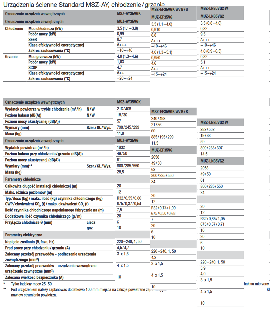

to jeszcze raz ja, ale tym razem mam do Was ostatnie pytanie. Stoję przed wyborem dwóch modeli Mitsubishi - Standard i Premium, które nie różnią się bardzo ceną, ale za to niektórymi parametrami na korzyść tańszego modelu Standard (przynajmniej w mojej ocenie).
Na zdjęciu znajdują się parametry dwóch modeli, pierwszy to Standard, drugi to Premium, na trzeci nie zwracajcie uwagi, bo to Diamond.
Premium z tego co widzę ma ładniejszy wygląd, troszeczkę niższy pobór mocy oraz wydatek powietrza w trybie chłodzenia (m3/h).
Za to Standard jest cichszy i przede wszystkim ma pionowe żaluzje w porównaniu do "wyższego" modelu i tutaj mam do Was pytanie.
Sadzę, że pionowe żaluzje dużo dają i warto to mieć? Według mnie to jest znaczna przewaga nad droższym modelem nawet kosztem słabszego wydatku powietrza w trybie chłodzenia (jak to dziwnie brzmi). Czy mam rację?
Modele to MSZ-AY25VGK i MSZ-EF25VGKS.
