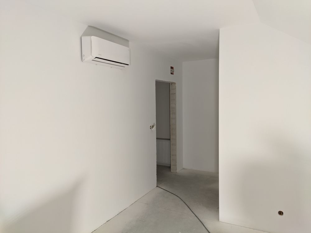

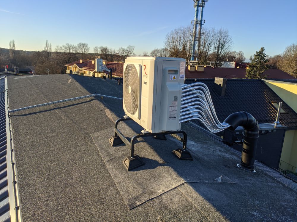

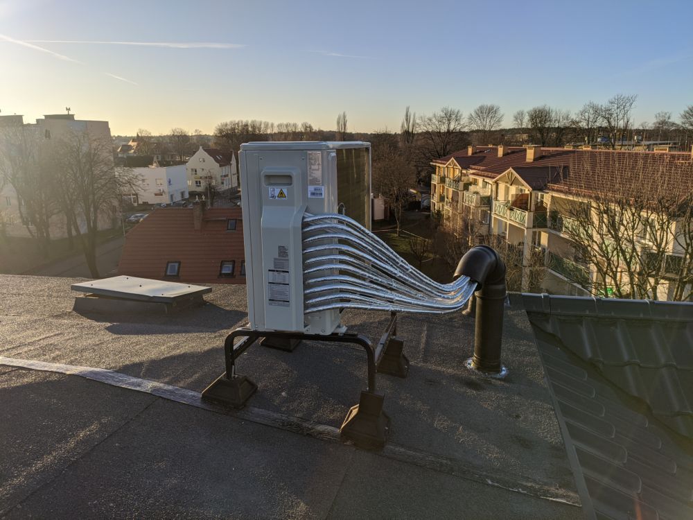

Aktualnie wykonuję instalację dwóch multisplitów Rotenso opartych na agregatach 2 x Hiro H120Xm5 R15 Multi S-Line. Każdy z dwóch agregatów obsługuje 4 x  Imoto 3,5 kW i 1 x Imoto 2,6 kW. Dobór urządzeń jest jak najbardziej zgodny z kartą doborową.
Mam ogromny problem na finiszu instalacji. W jednym i w drugim agregacie po którymś włączeniu pojawił się błąd EC 51 - Błąd pamięci EEPROM jednostki zewnętrznej. Restarty nie pomogły. Serwis wysłał dwie płyty główne, które wymieniłem. Pierwszy z agregatów już kilkukrotnie pracował na nowej płycie i jak na razie jest ok. Natomiast drugi, dzisiaj, przy drugim uruchomieniu wyrzucił znowu błąd EC 51... ;(

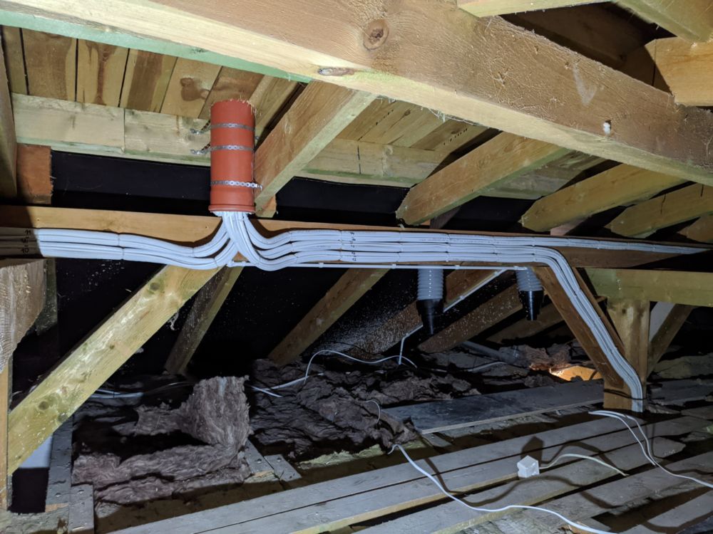

Każdy z multisplitów ma całkowitą długość instalacji 60 metrów. Najdłuższe nitki mają max 20 metrów. Czynnika dorzucone po 260 g na agregat. Różnica poziomów 3 metry. Agregaty na dachu, parowniki w pokojach poniżej. Rury drożne, niepozaginane. Wszystko, jak na moje doświadczenie, zgodnie ze sztuką.

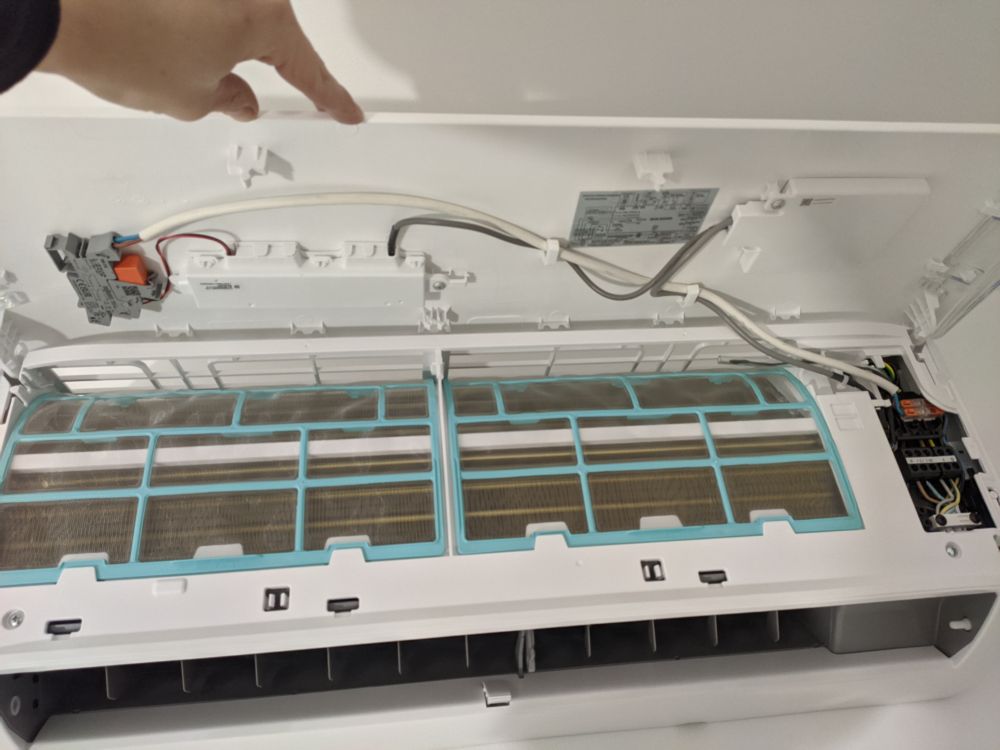

Jedyne urozmaicenie ponadstandardowe to moduły MFBR, które rozłączają jednostki wewnętrzne przez styk karty hotelowej. Z gniazda elektrycznego idzie zasilanie do przekaźnika 230V i dalej przekaźnik zwiera styk MFBR. Przekaźnik schowany pod pokrywą parownika.
