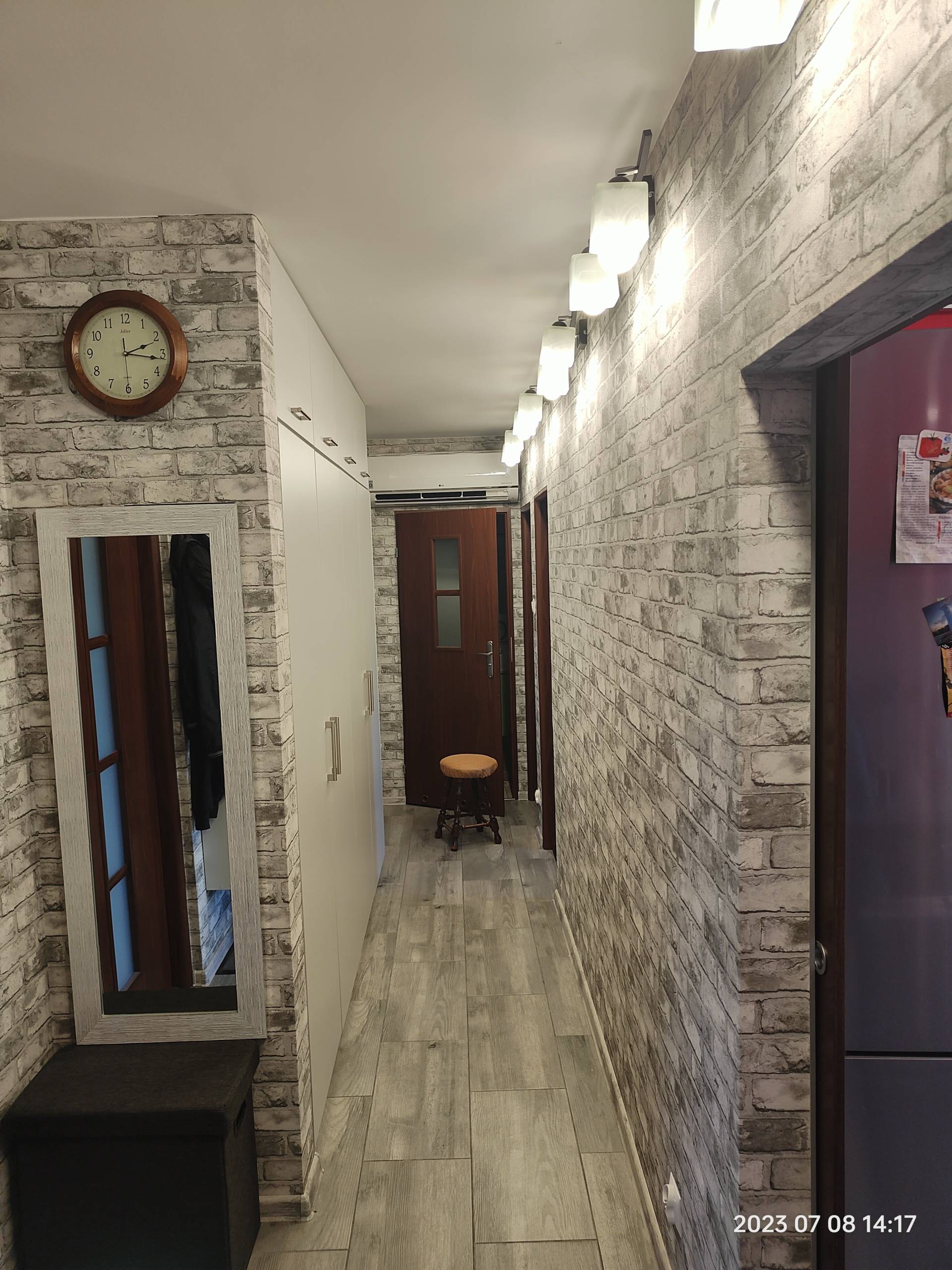

Witam w 2020 zalozylem podczas remontu mieszkania 5k lg standard plus ( juz wiem że za duża). Klima jak zamykam drzwi ma schłodzic jakieś 20m2. Resztę zamykam bo by w ogóle nic nie dawało.

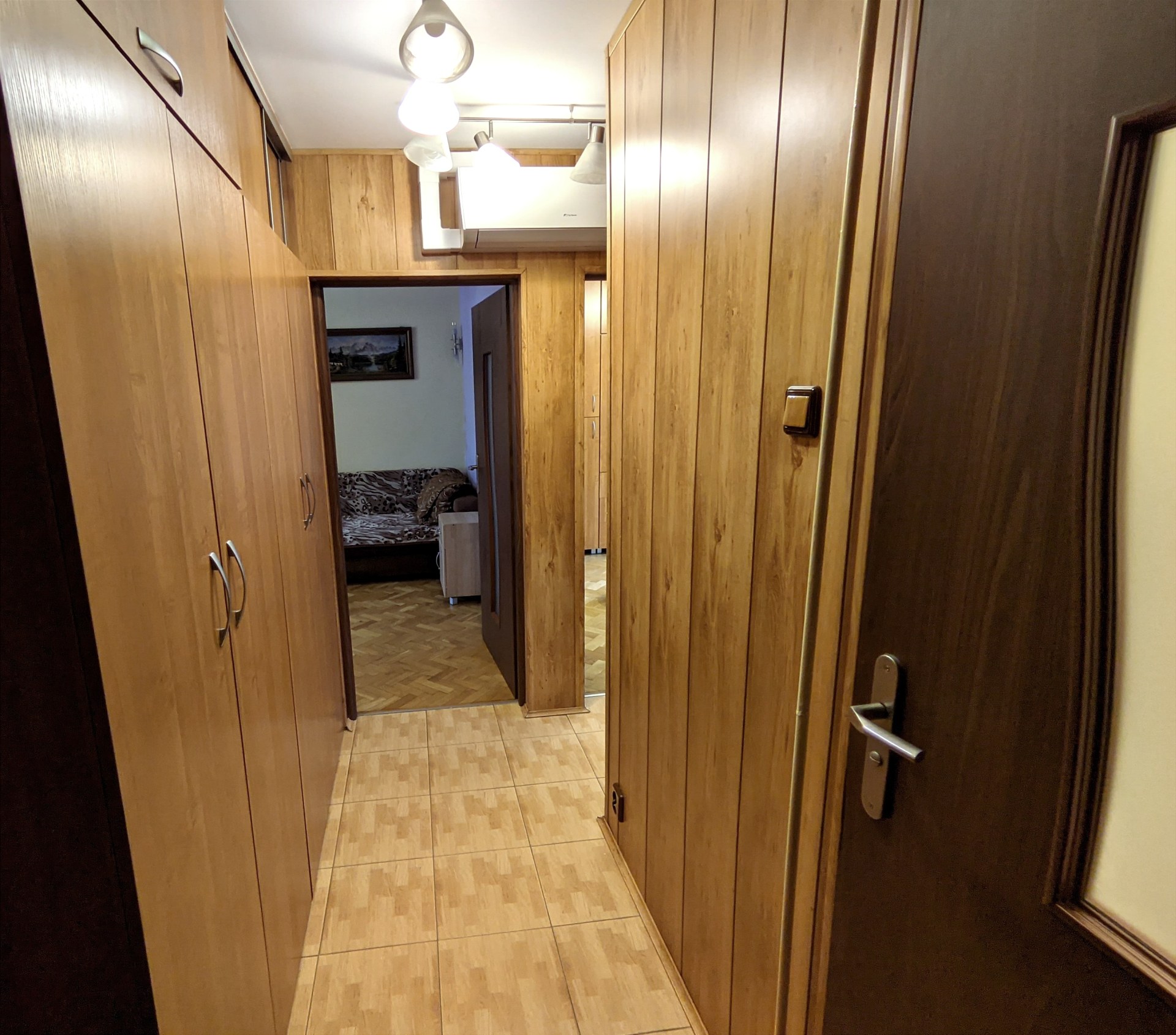

Uwierzył bym w to może ale mam w drugim mieszkaniu klimę fuji 3.5kw i ona wiele dużo chłodniejszym powietrzem i utrzymuje je do momentu gdy osiągnie  zadana temp. (całe mieszkanie 45m2 potrafi utrzymać na 20 stopniach przy umieszczeniu w przedpokoju) Gdy nastawie 18 to mam 18 a ta LG nie jest wstanie schłodzić do temp 22 stopni. Sytuacja była taka ze za oknem było chłodniej niż w domu przy włączonej klimie.  Więc zupełnie jest to bezużyteczne.
Dodatkowo działa to tak że temperatura np z 25 potrafi rosnąc mimo że klima chodzi caly czas. LG tak samo umieszczony w przedpokoju nawet lepiej niż to fuji bo jest to długi korytarz który rozchodzi się do pokojów.

Przypadkiem nie mieszasz w tej opowieści odczytów temp z pokojów? Klimatyzator bedzie działał w obrębie klitki w którą został wciśnięty-długi przedpokój. Sam piszesz ze przez chwile daje chlodnym 5kW tą strefe schlodzi błyskawicznie i zjezdza z obrotów. Poczekaj az zrobi sie goraco w przedpokoju ustaw klime na minimum bieg 2 zmierz zwyklym termometrem temp bezposresnio nad jednostką i zaraz po tym bezposrednio z wylotu jak roznica jest powyzej 12 to wszystko ok.
Nie wiem ktory to juz post z ludzmi z klimatyzatorem w przedpokoju. Etyka "zakładaczy" jest zerowa skasować siano i zapomnieć...

Klimę fuji w drugim mieszkaniu jest w przedpokoju i schładza c i przedpokój i mieszkanie.

Panowie instalatorzy bez zająkniecia zawiesili 5kW w przedpokoju 7m2?
Moje porady też mozesz(?) czytac ze zroumieniem. Klimatyzator czyta temperature z powietrza z nad jednostki. Gdy pracuje moze cyrkulacja jest taka ze tamten rejon szybko sie schładza. Dlatego zaproponowałem taki test. Sa rozne mieszkania czasami takie poronione pomysly moga polowicznie działać ale w zwiazku z tym ja nie bede pisał że to dobre rozwiązanie.

Ja nie mówię że to idealne rozwiązanie. Ale takie miałem w poprzednim mieszkaniu. Z jeszcze gorszą cyrkulacja bo połowa klimatyzatora wiała w ścianę. I dawało radę. Jak nastawiłem 22 na klimie. To w przedpokoju miałem 22 a w pokojach 23-24, przy oknie 25.

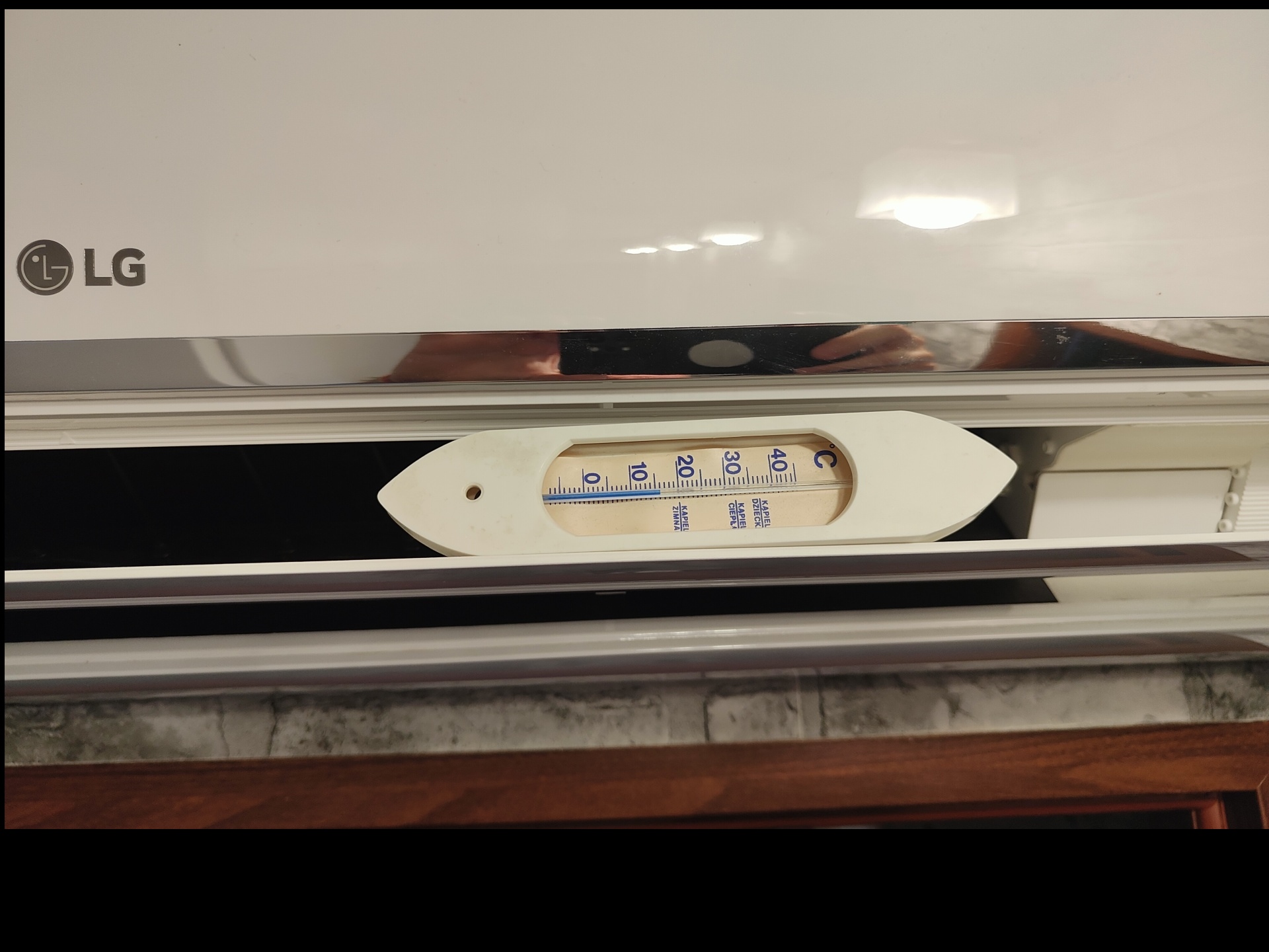

Nad klimatyzatorem jest 25 stopni. W jakiej odległości mam mierzyć od miejsca wydmuchiwanego powietrza zeby porównać temperaturę.
Ogólnie pierwsze co zrobiłem to sprawdziłem czy nad klima i w okolicach nie ma jakiegoś miejsca z niska temperatura zeby czujnik  nie wariował.

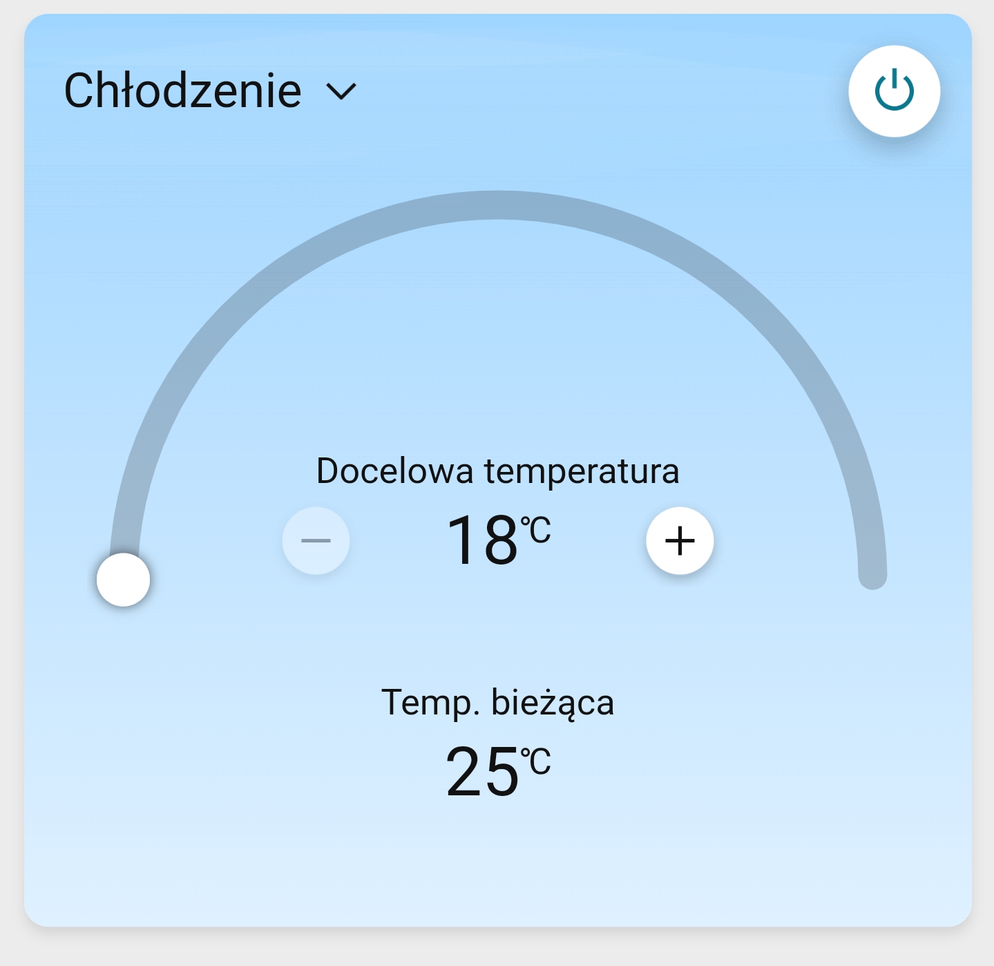

Bezpośrednio na klima jest temperatura mierzona 24. Aplikacja pokazuję 25
Temp na wylocie waha się między 16 czasem nieco poniżej.
Na jet jest wstanie na krótki czas do 9 stopni.

Problem polega na tym. Ze klima wie jaka jest temperatura ok 25 stopni i jakby uważała ze osiągnęła zadana i koniec
Takiego przedpokoju nie jest w stanie schłodzić do 18 stopni (w zasadzdzie jest w nim 25 przy nastawach na 18)
Dodam juz na koniec , ze poprzednia klima fuji schładzała komfortowo całe mieszkanie mimo takiego ustawienia

Chłodzenie na 16 ,wentylator na maksa, żaluzje w dół i termometr na klimatyzator na górę. Termometr najlepiej z rejestracją odczytu. Zainstaluj sobie ThinQ i połącz się z klimą przez.telwfon . Aplikacja pokazuje indoor temp. Porównaj te temperatury.
